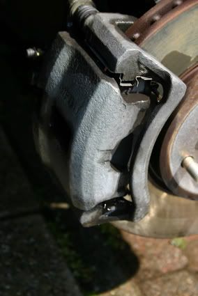

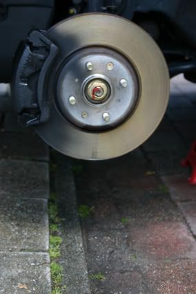

ik heb mn remmen zo gedaan:

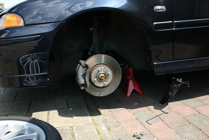

wie eraf gehaald en de auto op as steunen geplaatst
de remmen waren niet echt vies en vet.
maar nou was ik de auto regelmatig en is de auto nog niet zo oud.
ff nat maken met water, inspuiten met dasty ontvetter (tekoop bij de wibra)
en afspoelen.
met een fohn kan je de remmen snel laten drogen.

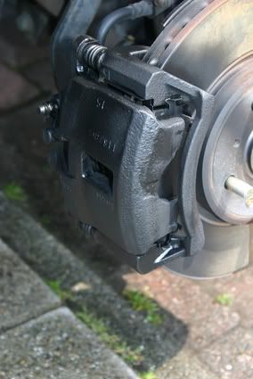

met hitte bestendige lak kan je het geheel netjes zwart maken.
ik dit kan je wat sneller laten drogen met een fohn.
al droogt dit spul erg snel van zich zelf.

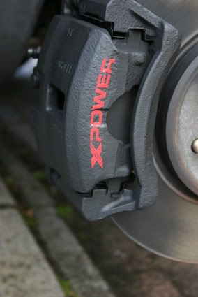

ik heb gekozen voor de Xpower text
lakken in een kleur vind ik te opzichtig.
rood is leuk als het ook echte Brembo's zijn ;)
het zwarte verf wat op de remschijf zit slijt er na een paar keer remmen er wel vanaf.

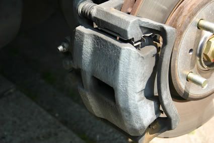

als je remmen last hebben van roest kan je het beste een staal borstel gebruiken om ze weer netjes te maken.
zo hecht het verf wel het beste.
maar ontvetten is net zo belangerijk.
ik heb niks afgeplakt, ik had niet veel last van spuitnevel.
