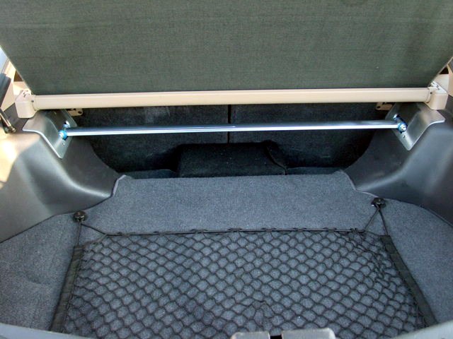

Ik heb contact met iemand die een RVS brug voor de achterste veerpoten van een mk3 200/25/ZR heeft ontwikkeld. En niet zomaar één, maar één die binnen 20 seconden zonder gereedschap verwijderd/gemonteerd kan worden. Wel zo handig als je een paar kratjes bier of een kinderwagen wilt meenemen :mrgreen:.
Als er hier mensen geïnteresseerd zijn in zo'n brug, laat het me dan even weten (richtprijs is rond de 150 euro, een exactere prijs zal ik binnenkort kunnen geven, oa afhankelijk van het aantal dat ik bestel).
Ik heb geen foto waarbij de brug is gemonteerd, maar puur voor 't idee (dit is dus NIET de hierboven genoemde brug) :

ik heb met redelijk wat mensen reeds het nut van veerpootbruggen besproken, en allemaal zijn ze het er over eens dat een veerpootbrug vanachter niet zo'n goed idee is. de wagen wordt indd stijver, maar wanneer deze uitbreekt is het meestal op een moment dat corrigeren niet meer helpt. het gebeurt veel brusker, aangezien de limiet al veel verder ligt.

als je kont begint te gaan, zonder dat ze je neus voorbijsteekt dus, voel je dus dat je je grens hebt bereikt.
met zo'n veerpootbrug voel je je kont niet gaan (de grens bereiken), maar sta je direct achterstevoren (de grens overschreden). bij wijze van spreken dan, maar tscheelt niet veel.
