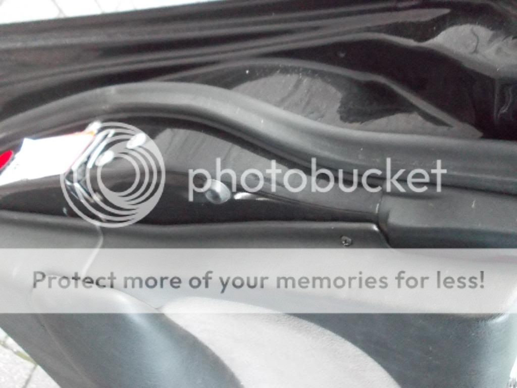

Wat vraag 2 betreft: is bij mij ook al meermaals losgekomen, de clips komen inderdaad snel los. Hiervoor heeft een monteur een zeer goedkope én degelijke oplossing gevonden: gewoon een schroefje boren in het paneel, bij mij is dat gebeurd op halve hoogte op het schuine vlak. Als de deur toe is zie je daar totaal niks van. Indien niet duidelijk zal ik eens een foto maken en hier uploaden.

Ja, graag een foto Peter.
Ik probeer het snel in orde te krijgen, stelt niks voor hoor.
Peter Sely schreef:Wat vraag 2 betreft: is bij mij ook al meermaals losgekomen, de clips komen inderdaad snel los. Hiervoor heeft een monteur een zeer goedkope én degelijke oplossing gevonden: gewoon een schroefje boren in het paneel, bij mij is dat gebeurd op halve hoogte op het schuine vlak. Als de deur toe is zie je daar totaal niks van. Indien niet duidelijk zal ik eens een foto maken en hier uploaden.
Zoals beloofd nog een fotootje van het schroefje waarmee ze mijn paneel hebben vast gezet. Het stelt niks voor maar het helpt. Ik werd echt gek van dat gerammel.

Peter, bedankt voor de duidelijke foto.

Wel netjes dat parkertje. Neem aan dat hij in het plaatwerk vastgezet is. Eerst voorgeboord ga ik van uit?
