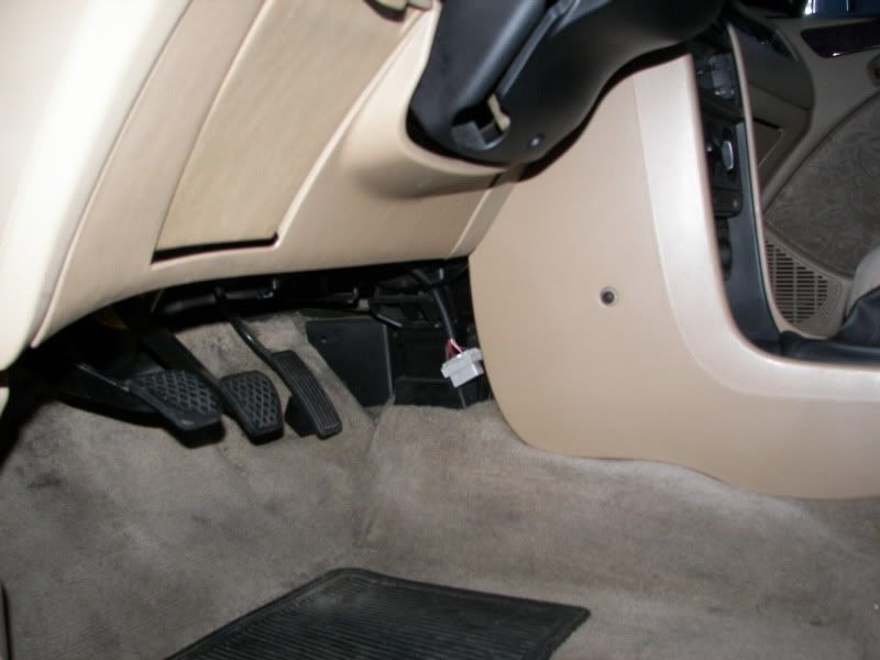

Deze stekker hangt los onder het dashboard, geen idee waar ie vandaan komt: Afbeelding

die stekker die daar los hangt is volgens mij je diagnose stekker om je auto uit te lezen
stekker lijkt idd je diagnose stekker. Gewoon weer terugduwen achter je dashboard
