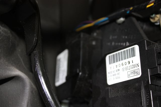

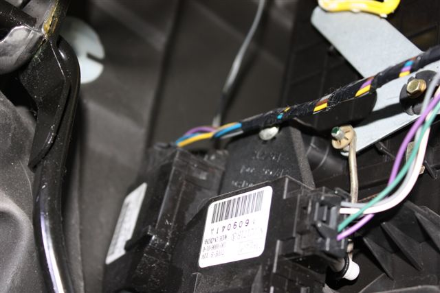

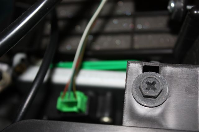

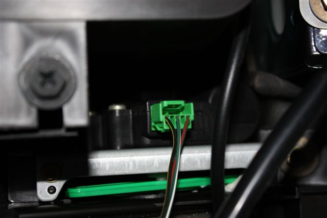

Dit zijn de pics die ik van Martin had gekregen :
foto 3 en 4 zie je de type nummers die ik beide nodig heb
zo kan ik zien welke van de 2 ik al heb
en welke ik nog moet scoren

op de foto van Martin zie je maar een van de 2 motortjes.
het zijn namelijk 2 verschillende motortjes.
ik wil graag een foto (maakt niet uit dat ie op zn kop is gemaakt) van beide motortje zoals je het ziet in je MK2 met climate control
dan kan ik dat bij vergelijken en misschien op valeonummer laten zoeken

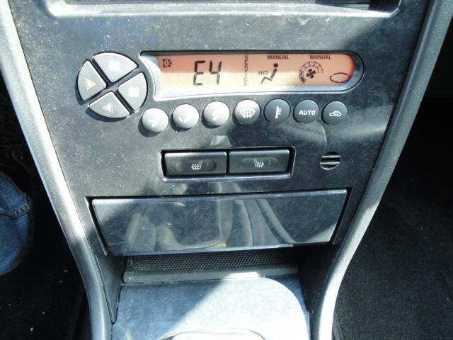

je zij dat je nog een servo hebt maar die werkt niet.
The servo is connected to the standard heater coolant valve by a cable, the servo simply replaces the rotary manual control.
The feedback pot. in the servo gives trouble, this provides a position signal to the climate control unit, if the signal goes missing it will flag up the error message.
They can be repaired but dismantling requires a certain amount of care!
dus maak hem eens open en kijk naar de potentiometer (potmeter)
ik maak ook alles open en 8 van de 10x werkt het dan weer :+
hij doet het toch al nie dus wat heb je te verliezen ;oP
(geef eens een foto van da ding dat ik weet hoe het er uit ziet
(hoeveel draden en zo)
