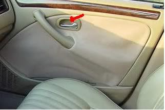

op deze foto kunnen jullie het onderdeel zien dat ik moet hebben voor mijn 416 in de zelfde kleur en plaats als op de foto het gaat dus ook om het plastic paneeltje achter de deurkruk dat gebroken is zoals in aangegeven met de rode pijl!
vraag 2 is ook te zien op de foto het is de loszitende deurbekleding
hoe is dit het beste te herstellen? met welke lijm enz. enz.
alvast bedankt!!

op je eerste vraag is makkelijk kijk een bij de rover daeler bij je in de buurt de mijne had een nieuwe voor 25 euro dus dat valt mee anders een een sloper???

helaas op deze site staat alleen een 416 met een donker interieur ik moet een beige hebben :(

Ik heb al een beige besteld bij rover-mg-onderdelen.nl
