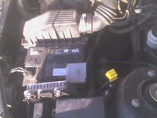

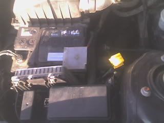

ik weet dus echt niet waar ik die schakelaar rechts vind hoor :(
Je moet het een stuk dieper zoeken :). Ongeveer onder de slang naar het luchtfilterhuis.
Ik heb er ooit een foto van gehad, maar die kan ik helaas niet meer vinden.
