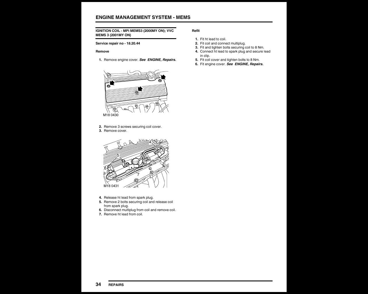

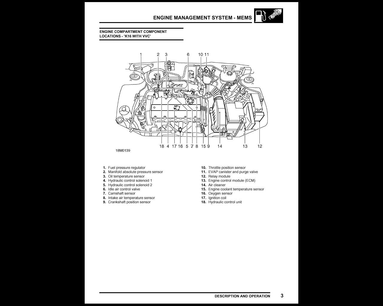

Ja en Nee:
Nee, in beide gevallen is er geen rotorkap aanwezig.
Ja, het verschilt wel. Oude is met een bobine-pack aan de achterkant van het blok direct bedient door de ECU, het nieuwe is een wasted spark systeem in de cylinderkop, met 4 aparte bobines.
tummeke
Bericht door tummeke »
Idd dat bedoelde ik, al wist ik niet precies wat het verschil nu was.. Maar in mijn geval hebben elke 2 cilinders 1 bobine.. Ik weet niet of er nóg nieuwer is, maar denk dat dit ook t geval is bij de nieuwste blokken?
Maar idd, mn bougiekabels zijn dan ook maar 10cm ofzo :)
Mems 2
Mems 3
