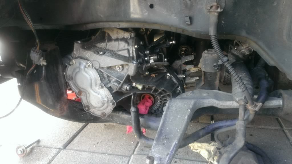

Sander_jansen10
Bericht door Sander_jansen10 »
Ik hoop dat de foto er staat, op deze foto is namelijk de as te zien voor het rechtervoorwiel, het verlengde hiervan loopt het blok in voor het linker voorwiel, nu weet ik dus niet of deze er ook uit moet.
De linker aandrijfas bedoel je? Die moet er wel uit ja.

arjen schreef:De linker aandrijfas bedoel je? Die moet er wel uit ja.
Die as heb ik eruit, alleen zit die van de rechter er nog in(van de foto, dus niet waar de rubbere bescherm dingen zitten), moet deze er ook uit?
Iemand eventueel nog een foto van die kleine bout?

Aha, ik verwacht dat die er nog in zit. Echter zou de bak er dan al zon 2 cm vanaf komen? Als ik het zo zie zit deze in de buurt bij het stuurhuis, daarboven?
Berichten: 9114
:mrgreen: als je voor de bak zit , en je voelt achter de bak rechts boven de aandrijfas... daar zit hij.
de bak komt inderdaad naar voren door de druk van de platen waardoor dat plaatje een beetje mee buigt.

Top! Deze zat er idd nog in.
Wellicht dom van mij, echter heb ik een auto nooit tot zover uit elkaar gehaald dus laat ik het daar maar op houden :roll:
Tevens loop ik weer tegen een nieuw probleem aan, onderstaande foto heb ik gebruikt van Marvons project.
De bak wou nu meer naar de wielkast toe, alleen kwam het deel waar normaal de kabels van de versnellingen opzitten tegen de auto zelf aan(met kegelvormige dingen erop), ik zie hierop dat bij Marvon deze er nog op zit(zonder de kegels), echter wil mijn bak niet naar beneden zakken zoals ik het bij Marvon zie.
Iemand een idee?
