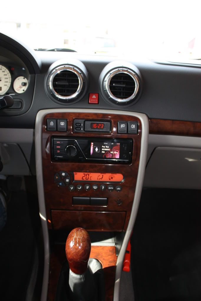

Ik heb vandaag een aircoservice laten uitvoeren bij mijn Rover 45.
De wagen heeft een automatische climate control, als ik de verkoper goed begrepen heb zitten er dan geen extra knopjes voor het aan-/uitschakelen van de airco.
Nu staat de blaasfrequentie op automatisch/Econ, maar kan nou niet echt zeggen dat het koud wordt in de wagen.
En dan heb ik de temperatuur op 16graden staan, buitentemperatuur was overigens 13graden. Zelfs als ik het kouder zet (komt 'LO' in beeld ipv temperatuur), gaat het wel harder blazen maar geen ijskoude lucht.
Vergeleken met m'n vorige wagens (BMW's) koelt deze airco totaal niet.
Wat doe ik fout?

Zolang er ECO in beeld staat, is de airco uitgeschakeld. Weet zo niet uit het hoofd hoe je dat exact in en uitschakelt, maar dat zal vast wel lukken.

arjen schreef:Zolang er ECO in beeld staat, is de airco uitgeschakeld.
Hé! Thanks, dat was het!
Ik heb de knop 'auto' ingedrukt, waarna de 'ECON' wegging.
Nu is de airco voelbaar én ijskoud!
