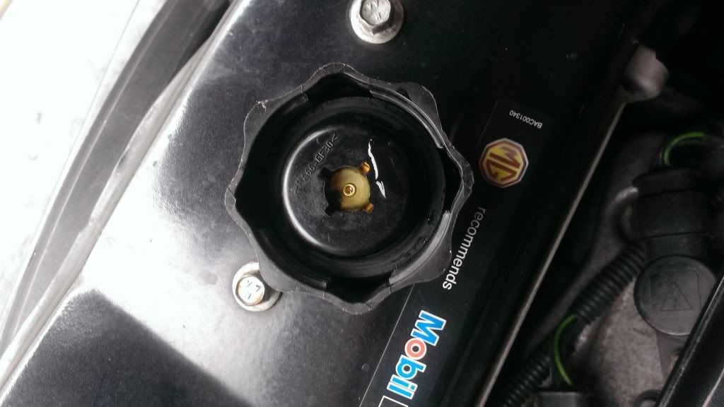

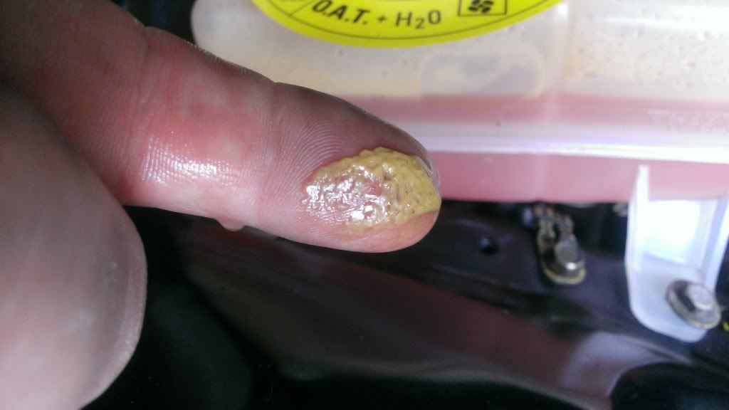

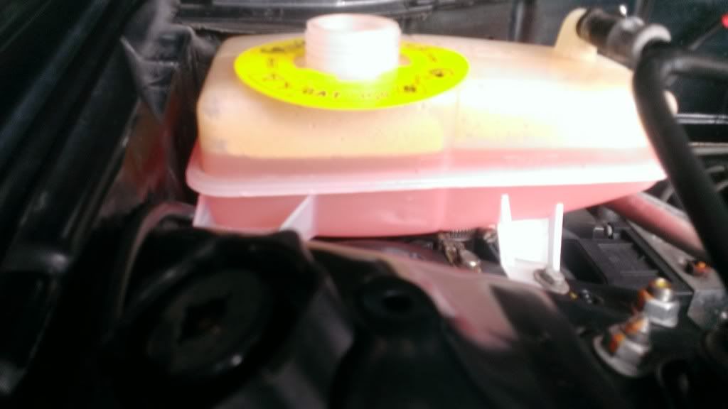

:mrgreen: ik heb rare aanslag in mijn kvs tankje van de MG ZS 180
er zit wat gelige aanslag aan de zijkant van het kvs tankje.
dop is brandschoon ,evenals de kvs zelf
het lijkt op mayo, maar de kvs is en blijft helder rood.
ik heb het tankje al eens schoongemaakt, maar een paar weken later zit het er weer.
iemand een idee?
Lijkt wel op datgene wat ik na de HGF in de tank had, met laatste beurt alles vervangen en tank schoongemaakt..
Blijft t wel op peil?
lijkt idd op vervuiling na een lekke koppakking, heeft de vi ook last van.
heb de hele handel schoongemaakt, met water afgevuld, toen naar Zandvoort geweest, water er uit gehaald en afgevuld met kvs.
Maar er blijven resten loskomen, ook met de nieuwe kvs :?
Klopt, maar het is minder dan eerst.. Gelukkig
Duidt inderdaad op olie in het koelsysteem. Volgens mij heeft de zs 180 ook nog een oliekoeler, die kan ook lek zijn. Zit aan de voorkant van de motor net boven carter (rechterzijde auto). Als ie er een heeft zie je m van onder af wel zitten.
Je kunt de koelslangen doorverbinden en vervolgens het systeem afpersen om deze te controleren.
