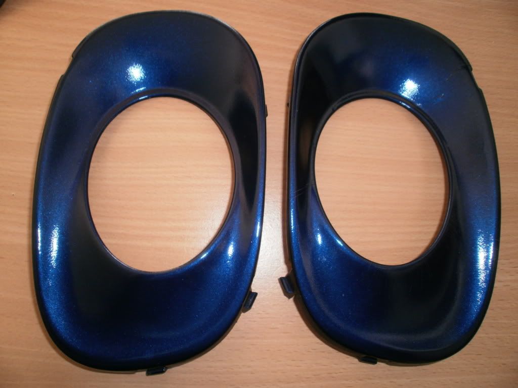

Ik heb de mistlampjes al in kleur gespoten. Ik heb dit toen gedaan op aanwijzing van Jeroen:
'Over dat spuiten: Zoals gezegd NEEM ER DE TIJD VOOR!!!
Fijn schuurpapier nemen, licht opschuren, goed ontvetten, grondlaag, nog fijner schuurpapier (minstens korrel 400, bij voorkeur 1000), nog een grondlaag, weer opschuren (1000), laklaag, opschuren (1000), laklaag, enz...totdat het genoeg dekt, daarna nog 1 laagje, daarna 2 a 3 blanke lagen er over.
Als ik iets spuit neem ik daar 4 a 5 dagen de tijd voor. 1 dag voor grondlagen, 1 dag voor laklagen, 1 dag voor blanke lagen, 1 a 2 dagen voor drogen en uitharden.'
Dit was het resultaat:
Zoals je ziet is het matter geworden dan de normale kleur van de auto. Is dit normaal omdat het een ruwe ondergrond is, of kan ik dit wel goed krijgen?
mvg. Harwin van Lente

wrong aigain.
spuiten met spuit plamuur
glad schuren(max korrel 400)
grondlak er over(net zo veel lagen tot dat de verf overvloeit in elkaar, maar niet gaat druipen)
met de kleur lakk en blan lak het zelfde doen.
niks gaan schuren tussendoor, daar word het alleen maar lelijk van.
oefen desnoonds eerst ergen anders op.

Voor jou gevoel zou je wel zeggen dat je veel gespoten heb maar veel raakt ook verloren door te snel bewegen met je hand. Daar zit het techniek in van spuiten.
Rustig over het onderdeel spuiten en ietje uitwaaien als je langs het onderdeel gaat (dus tijdens uitwaaien vinger van de dop)
Als je hem nu schoonmaakt en cleaned kan je met de blankelak alsnog overheen. Om de oneffenheden glad te maken zou je kunnen schuren met waterproof dan met polijstpapier dan op polijsten met machiene.
[/quote]
Te weinig blanke lak!!!Zoals je ziet is het matter geworden dan de normale kleur van de auto. Is dit normaal omdat het een ruwe ondergrond is, of kan ik dit wel goed krijgen?

Ik heb het nu geprobeerd met commandant en zie hier het resultaat:
Nog niet zoals de carrosserie van de auto. Daar kan ik mezelf in zien, als je begrijpt wat ik bedoel. Dit blijft mat.
Ik denk dat ik bij de volgende onderdelen eerst met spuitplamuur ga werken om zo de ondergrond mooi glad te krijgen. Dan word het hopelijk wel mooi.
