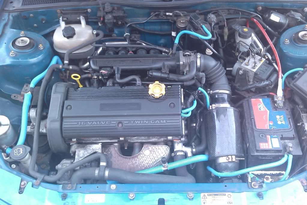

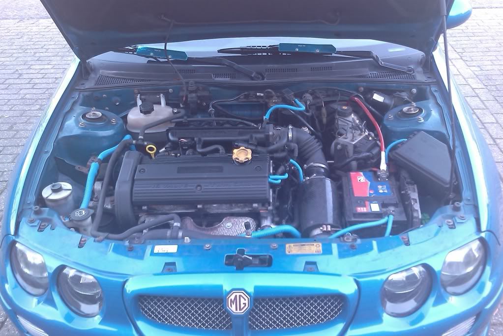

mooi weer dus maar ff met de auto bezig geweest 8)
mijn plannen voor het spuiten van motor onderdelen heb ik ff op de lange baan gezet....
maar wel ff wat blauwe slangetjes geplaatst (ben nog bezig moet de kvs nog)
