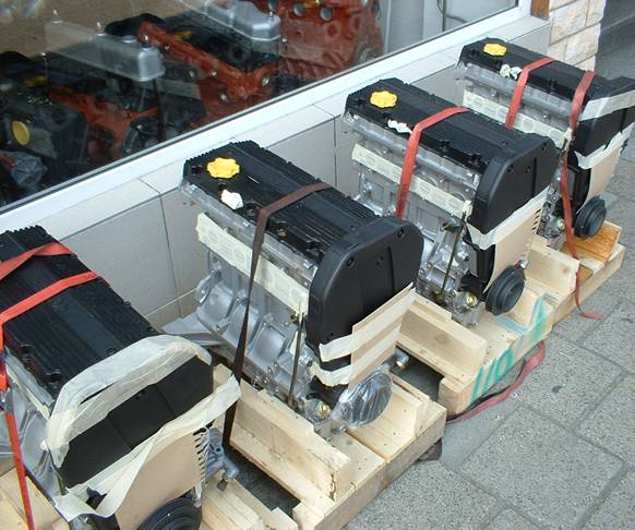

Dat is een flinke motorschade :shock: Dat hoor je niet heel vaak (afgebroken drijfstangen) bij Roverblokken. Meestal zijn het koppakking-perikellen. Wel flink balen natuurlijk. :cry: l
edit: In Scheveningen zit een LandRover specialist (fa: Vis Landrover Supplies) Zij leveren ook fabrieksnieuwe 1.8 Liter K-serie blokken (zonder toebehoren) voor 2500 Euri (ex. BTW) die ook in de LandRover FreeLander ligt. Weet alleen niet of de K-series voor de Freelander en de Rover 75 exact hetzelfde zijn. Maar dat zou je kunnen opvragen.... Misschien kun je er wat mee...
zie; http://www.vislandrovers.nl/modules.php?name=Specials
Succes !
Is hetzelfde blok
