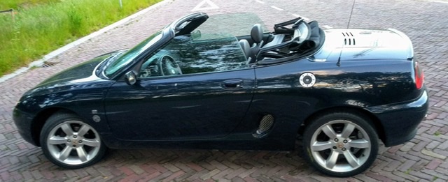

Carrosserie
De bovenzijde van zowel de F als de TF is niet bijzonder roestgevoelig, indien de carrosserie dáár al roest vertoont heb je vrijwel zeker te maken met een verwaarloosd exemplaar en dan kun je eigenlijk beter meteen al rechtsomkeert maken. Let ook op speling van de deurscharnieren. Erg afwijkende carrosserienaden kunnen wijzen op een slecht gerepareerde schade..
..maar ook op een "slechte dag" van de assembleur in de fabriek :stick:
Roest treedt bij de MG en TF body meestal op aan de dorpels, en dan vooral daar op waar plastic en metalen onderdelen bij elkaar komen en waar zich vocht en vuil kan ophopen, zoals bij de luchtinlaten vóór de achterwielen en de dorpeluiteinden, achter de aansluiting op de kunstof binnenspatborden. Bij de F zit op de dorpel, onder het portier, een verticale naad waar je goed naar moet kijken.
De cabriokap
De soft top is een punt van aandacht. Die kap is af fabriek van mohair, en een nieuwe kap van goede kwaliteit inclusief montage gaat richting €1000,-. Het mechaniek mag niet vervormd zijn, moet soepel werken en uiteraard geen gaten in de kap. Dat geeft overigens geen garantie dat de kap niet lekt, vooral de aansluiting van de zijruiten op de rubbers lekt vaak. Een hardtop is best fijn, staat in de zomer in de weg maar daar zijn weer handige beugels voor. Tweedehands kost een redelijk nette tot mooie hardtop zo rond de € 250 tot € 500. Of je gaat een keer op vakantie naar Engeland met je MG en koopt er daar eentje voor £125.

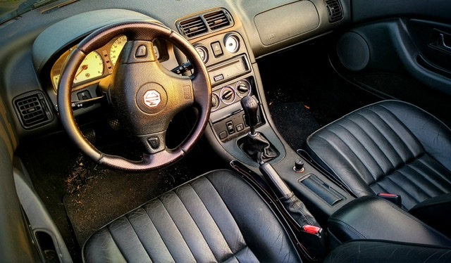

Interieur
Het interieur is best fraai ontworpen, helaas is de materiaalkeuze niet heel geweldig en is de afwerking typisch Engels, het voldoet allemaal, maar verwacht geen "premium" materialen en houd ook rekening met een rammeltje of iets wat spontaan uit-of afvalt. De stoelen zitten behoorlijk goed maar zijn slechts basic verstelbaar, het stuur is (bij late F-jes en de TF) alleen naar boven en beneden bij te stellen. Ben je boven de 1.85m dan moet je echt eerst goed checken of je er lekker in past.
Een muffe lucht in de auto duidt op lekkage, en die kan verschillende oorzaken hebben, de aansluiting van de zijruiten op de rubbers van de kap, maar ook de luchtinlaat onder de paravaan is altijd verdacht. Check op natte ondertapijten, het is niet meteen een reden om hem te laten staan, maar het kan nog wel een aardige zoektocht worden en op termijn de elektronica in de auto aantasten.
Voor sommige mensen zitten de pedalen te dicht bij elkaar, smalle schoenen zijn eigenlijk een must. Het schakelen hoort de auto bijna Japans te doen, want het is een Japanse versnellingsbak. Als het niet goed voelt zijn meestal de kabels van het schakel mechanisme aan vervanging toe, dat is best een dure grap. Let op de bediening van spiegels en ramen, een nieuw/goed raammechanisme is vrij moeilijk te vinden, en dus duur.

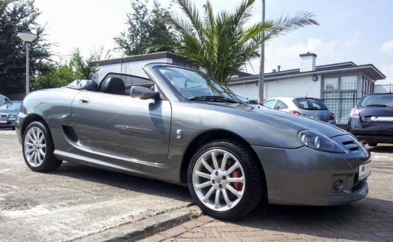

De standaard remschijven rondom voldoen voor normaal gebruik, maar eigenlijk ook niet meer dan dat, mijn huidige TF heeft de zogenaamde "big brake" kit, met grotere remschijven en rode remklauwen vóór, dat is wel een must voor de sportievere rijder. Check uiteraard ook de remleidingen. De achterste remklauwen zijn van matige kwaliteit, controleer ook de werking van de handrem, meestal werkt die namelijk niet en dat is afkeur voor de APK.

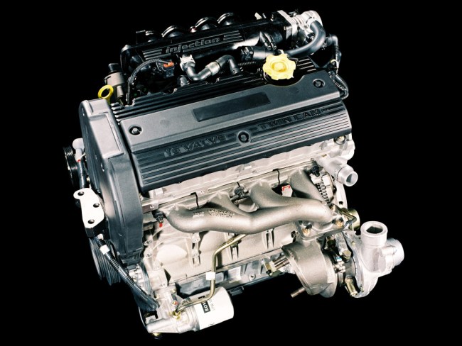

Motorisch
De K-serie motor (ook de VVC) is dus géén Honda derivaat maar door Rover zelf ontwikkeld. Het is technisch gezien een mooi, geavanceerd motorblok, helaas is het onvoldoende aangepast voor het gebruik als middenmotor.
De motor mag eigenlijk geen olie gebruiken en kan in de basis als behoorlijk robuust worden beschouwd. Problemen worden meestal veroorzaakt door het complexe koelsysteem en een thermostaat die eigenlijk op de verkeerde plek in het koelsysteem zit. Koelvloeistof gebruik kan overigens meerdere oorzaken hebben, het hoeft niet direct de koppakking te zijn.
Verwaarlozing of gebrekkig onderhoud aan het koelsysteem leidt door het middenmotorconcept (met die thermostaat dus op de verkeerde plek) tot oververhitting van de motor en beschadiging van de pakking van de cilinderkop. De distributieriemset is niet duur, maar wel vrij lastig te vervangen en daarom al gauw begrotelijk, dit moet om de 5 jaar of elke 100.000 km, vergeet daarbij de spanners en de waterpomp niet.

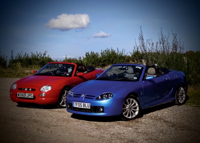

De F oogt het vriendelijkst, is elegant en ook vrij comfortabel als de vering in orde is, een redelijk goede F heb je vanaf c.a. €3500. Houd bij goedkopere wagens rekening met kosten voor (achterstallig) onderhoud. De jongste zijn inmiddels ook 22 jaar oud.
De TF oogt wat agressiever, wat sportiever en een redelijk goede TF met minder dan 2 ton op de klok heb je met een beetje mazzel vanaf c.a. €5000. Een echt mooie jubileum uitvoering met lage km stand rond de ton en complete historie maar zo het dubbele.
